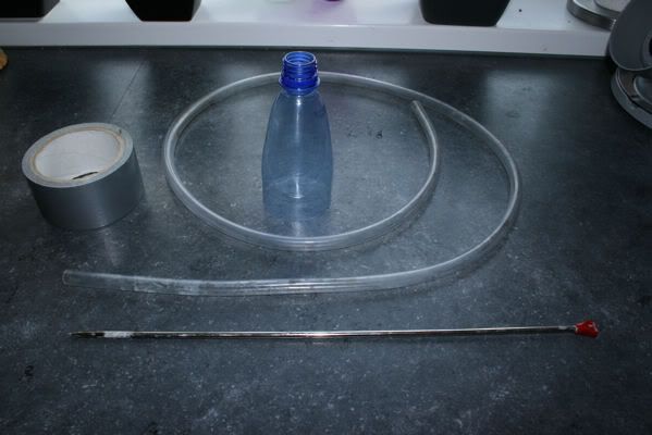

Men neme:
  • Stuk slang
  • Breinaald of ander stokje
  • plastic frisdrank flesje
  • plakband

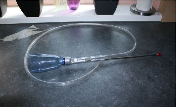

Knip de fles ongeveer af op de helft.
Niet te ver, je kunt er later beter nog een stukje vanaf halen als blijkt dat het niet goed genoeg werkt dan dat je er een stuk bij aan moet plakken

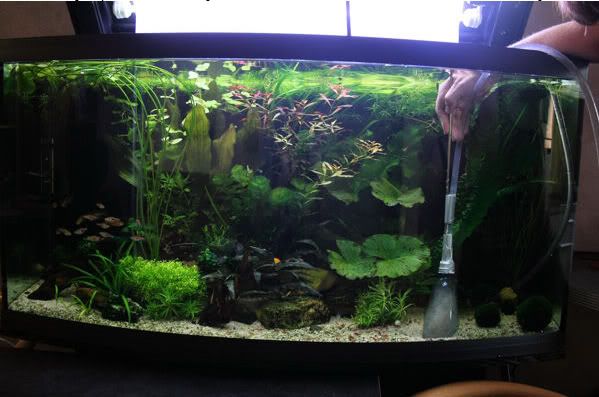

Dan plak je de breinaald en de fles met behulp van het plakband aan de slang (zie foto).

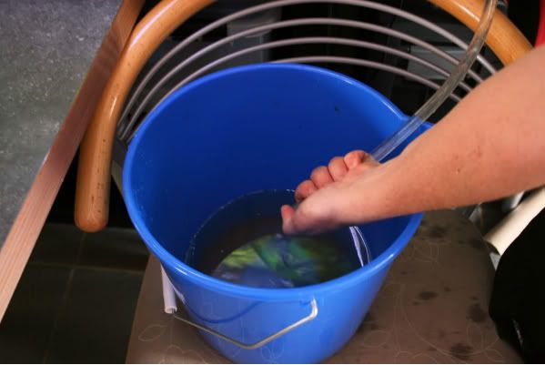

Als dit klaar is, dan zet je een emmer bij het aquarium zodanig dat je er nog wel bij kunt, maar dat de emmer wel lager staat dan de bodem van het aquarium
Je vult de slang met water onder de kraan en houd je duim op het uiteinde. De breinaald met de fles doe je in het water waarbij je de fles ook vult met water (schuin houden dus).
De fles zet je op de bodem en je laat de duim los. Wel boven de emmer natuurlijk.
Met je duim regel je de doorstroming door de slang dicht te houden of los te laten.

Misschien meteen al een vroege tip, rooster op fles plaatsen, als ik het laatste fotootje zo bekijk zit er best wat druk op. Maarja misschien ook wel te vroeg geschoten!. Morgen testen!
