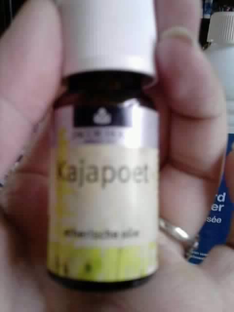

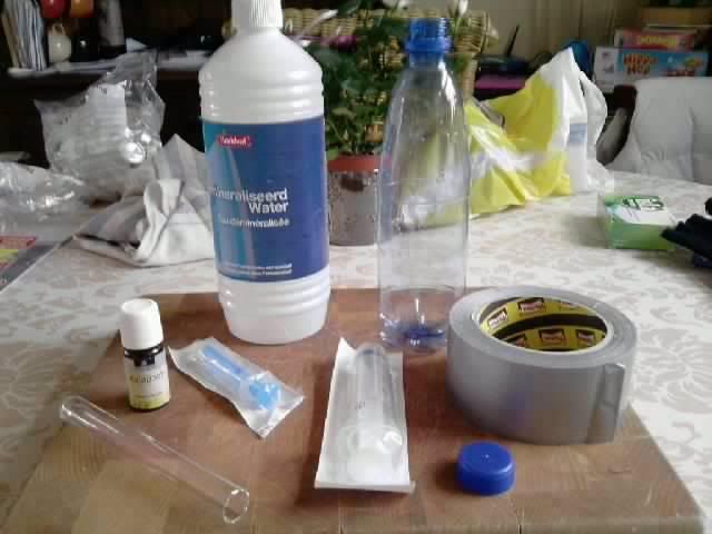

Aller eerst de benodigdheden:
  • Gedeminiralisseerd water (a €0.45,-)
  • Kajapoet olie (a €3.25)
  • Reageerbuisje
  • Litermaatje
  • Spuitjes
  • Ducktape
  • Goed sluitend flesje waar je het uiteindelijke product in kan bewaren.

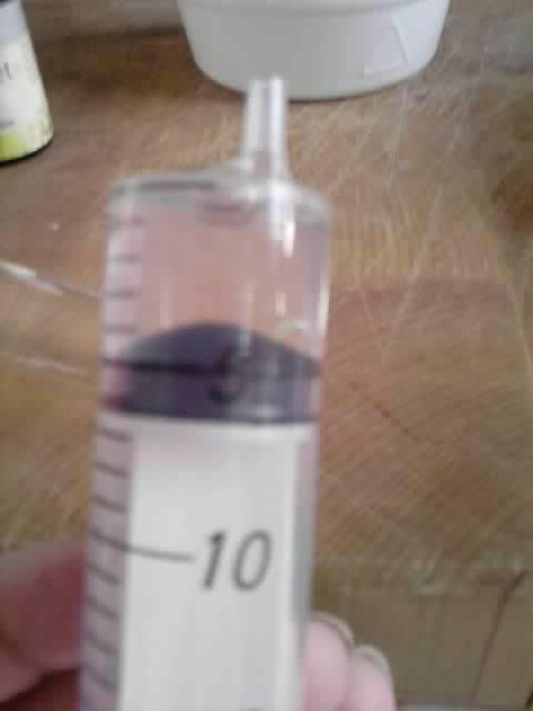

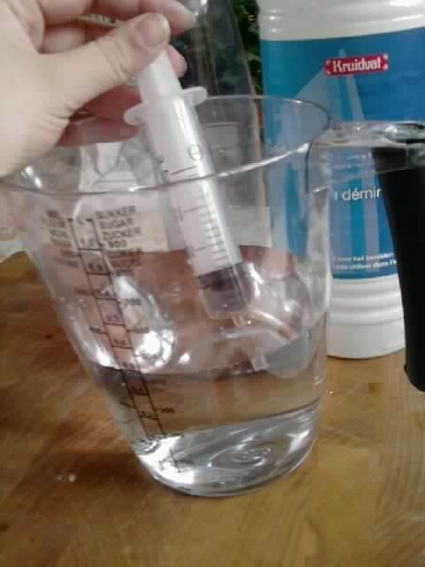

1. spuitje vullen met 5ml water.

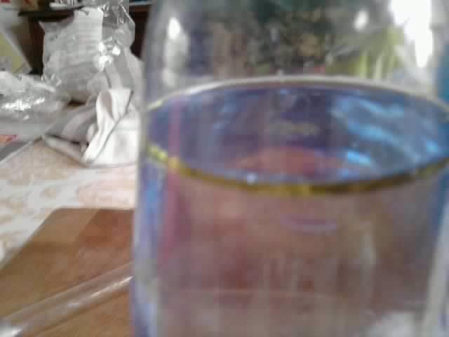

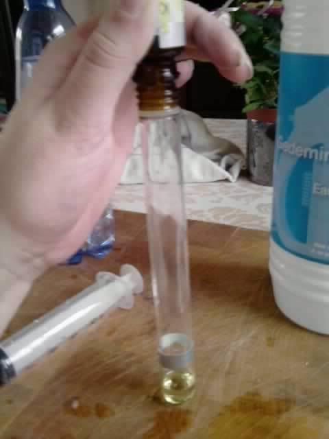

2. spuitje water leeg maken in het reageerbuisje en bovenste rand van het water afplakken met ducktape. zo weet je precies tot hoever je het reageerbuisje met kajapoet olie moet vullen.
je kan namelijk niet de olie opzuigen uit het flesje, opening is daar te klein voor en olie is aardig dik + blijft veelal aan de wand van t plastic spuitje hangen.
hierna reageerbuisje weer legen.
3. litermaat vullen met 500ml water. hierna met het spuitje 5ml opzuigen en weg doen.
(die 5 ml word weer aangevuld met 5ml kajapoet olie)
4. reageerbuisje vullen met Kapajoet olie tot aan de ducktape streep..

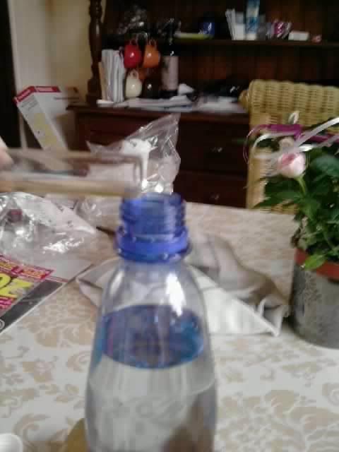

5. flesje vullen met het afgemeten water en de kajapoet olie.

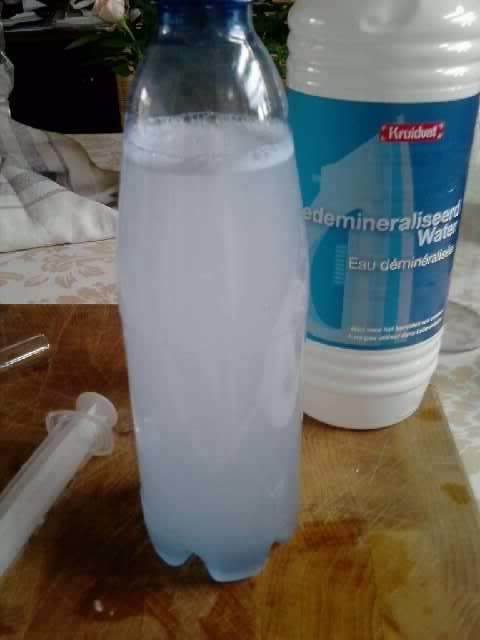

nu ligt het Kajapoet olie als laagje op het water
6. schudden tot je een ons weegt (ongeveer 5 minuten) wachten tot het schuimlaagje is verdwenen en toevoegen in je aqua maar! :D
